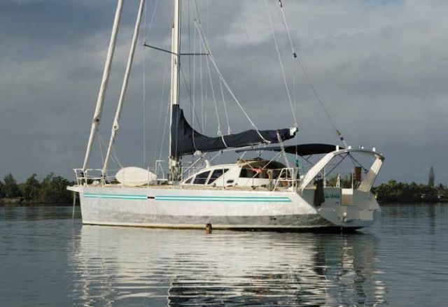

Si, dos orzas abatibles en popa como el Boreal 44 o como el Hermine 51 ... Es un concepto completamente logrado
Qué más se puede pedir
Es un concepto logrado
El Bicharraco de Aluminio de orza abatible y dos espadas abatibles en la popa es un concepto logrado

(04-04-2019, 02:24 PM)U25 escribió:  Si, dos orzas abatibles en popa como el Boreal 44 o como el Hermine 51 ... Es un concepto completamente logrado
[Imagen: post-14496-0-63544100-1364743300.jpg]
Qué belleza
Si pero la función yo tampoco la tengo clara.
La distancia de ese sable al timón me parece poca. A nada que se gira el timón se tienen que organizar buenas turbulencias, perdiendo la hidrodinamica el sable de popa, a no ser que sea eso lo que se quiere conseguir.
No he navegado nunca en uno de esos para probar que pasa con el sable arriba - abajo

Lo bien pensado que está el Boreal 44
[Imagen: RCLouise.00.jpg]

[Imagen: attachment.php?attachmentid=127128&d=1467206902]
Esta Carena es tan magnífica ... que la magnífica Carena ensombreció las orzas abatibles y al final no se utilizaron y se olvidaron las tres orzas abatibles primitivas que, sin embargo, era la semilla de una idea cojonuda
+ una orza para capear
+ una orza para ceñir
+ una orza para portantes
Agradecido por: Loquillo
[Imagen: H51kauana-040808bw.jpg]
[Imagen: H51-amgt.jpg]
(Hermine 51 de Lucas)
Los franceses han cuadrado este concepto
Orza de ceñir abatible + 2 espadas en popa
ciñendo se cala el sable de popa de sotavento
y en portantes se calan los dos sables
y subes los dos sables para maniobrar en puerto
más la barquilla-quillote, más el casetón que es comodidad y soluciona el problema de la Manga en cubierta en caso muy raro de que el Bicharraco volcara, es decir: el casetón es una forma de burlar la línea roja "manga / puntal =< 2"
estos tipos, estos franceses, han ido afinando y afinando el concepto desde los tiempos de los pioneros ... hasta llegar a estos impresionantes Boreal 44/47  y este Hermine 51
Bicharracos de Aluminio muy muy logrados, no sé qué más se podría hacer en esta categoría de bichos
Sí, cambiar la decoración, y cosas así, pero lo gordo esta hecho
Qué belleza
Esta foto buscaba yo ayer para ilustrar a Hopetos y no la encontré y eso que sabia que era del Boreal  Cunao
Si, yo creo que no se puede pedir mas  Sip ademas cumple con mi estandar de comodidad para vivir abordo, un puesto elevado para guardias con su mesa de cartas y vista 360º y una sala con visión pero con intimidad al mismo tiempo, Caribdis dice que ese puesto de guardia no esta del todo conseguido, pero seguro que se le puede dar una vuelta al diseño y hacerlo efectivo del todo, la pega, precio aparte es el tamaño ...
