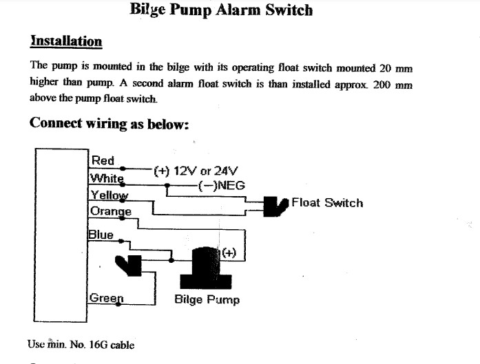

A ver, por si no habeis visto mi mensaje anterior.
Esta es la instalación que venia para mi interruptor de bomba de achique, que es muy parecido al tuyo.
[Imagen: Captura-de-pantalla-2021-12-22-084230.jpg]
Pero al igual que tu, solo tenia un flotador/interruptor, para conseguir que sonara la alarma y se encendiera la luz, uní el cable azul con el amarillo, y en cuanto se activa el flotador superior, se activa luz y alarma, tanto si salta automáticamente como si lo activo manualmente.

Pues siendo un compacto la sirena debería de sonar cuando actúe cualquiera de los flotadores, entiendo que tú no debes de conectar nada para que suene la sirena.
(22-12-2021, 08:49 AM)magallanesxix escribió:  Brindis
Pero tu equipo corta por negativo  Borracho
Y tienes otro código de colores.

Estaba deseando llegar a casa para deciros como os agradezco el interés que habéis puesto en solucionar mi atasco.
Efectivamente era tan fácil como habéis deducido... empalmando el cable blanco con el cable marrón se configura para activar el zumbador en modo manual o cuando detecta agua en modo automático.
Estaba convencido de haber probado con esa combinación, pero está visto que no.
Realmente me ha emocionado vuestra implicación, así que gracias y un saludo.
(22-12-2021, 08:56 PM)nico091 escribió:  Estaba deseando llegar a casa para deciros como os agradezco el interés que habéis puesto en solucionar mi atasco.
