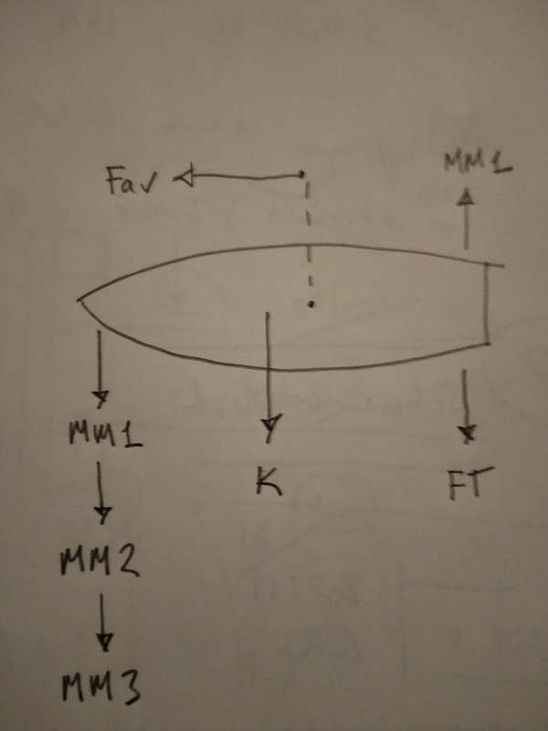

[Imagen: IMG20230118100833.jpg]
Sí, el Boreal
La Fuerza del Timón y otros Apéndices en la popa (FT) multiplicado por su brazo de Palanca (que por eso en la AeroNautica se usa la expresión "Volumen del Timón" = Area x distancia)
Esa Fuerza (Timón y Espada/Orza en la popa) ...
... tiene que ser capaz de compensar la Suma de
+ La Fuerza de Avance producida por el Aparejo multiplicada por su brazo de Palanca
+ La Fuerza de la Orza (K) que normalmente es Desestabilizante (es Desestabilizante cuando el Centro HidroDinámico de la Orza se encuentra a proa del Centro de la Carena y Centro de Gravedad del velero)
+ MM1, el así llamado "Momento de Munk" debido al guiño/Abatimiento
+ MM2, el "Momento de Munk" debido a la Escora
+ MM3, el "Momento de Munk" se vuelve to loco si la proa se hunde y hay 'flujo cruzado' de una banda a otra por debajo de la proa

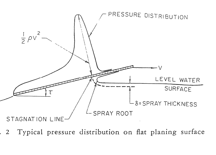

[Imagen: Screenshot-2023-01-20-10-29-19-90-e2d5b3...6fbb0f.jpg]
(Savitsky, 1964)
Lo gracioso del caso ejque este es el dibujito más copiado y pegado de por así decirlo y expresarlo toda la historia del mundo mundial de esto de los barquitos
Misterio
De dónde carallo han sacado los aficionados la idea de que la Sustentación está en la Popa
Superticiones y más superticiones: los navegantes ven un velero de casco de color verde que por ejemplo ciñe bien ... Y al cabo de los años todo el mundo afirma que para ceñir bien se necesita pintar el casco de verde

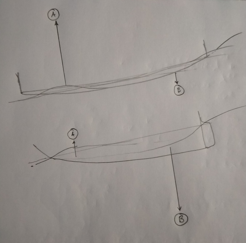

[Imagen: IMG-20220623-222522.jpg]
Total
En los extremos hay dos formas de Planear-Surfear
Crear Sustentación HidroDinámica en la Proa
Crear Succión HidroDinámica en la Popa
