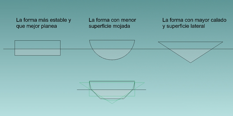

El IOR también abandonó los desplazamientos pesados y adoptó las popas anchas. Como es natural, al principio hubo bastantes accidentes por falta de solidez constructiva y tal vez por experimentar barcos demasiado radicales, pero creo que son la base de los barcos que tenemos hoy en día.
Quizás hoy en día las carenas sean híbridos entre rectángulo y círculo, prescindiendo totalmente del triángulo, no se precisa calado, para ello tenemos los apéndices de aleta.
[Imagen: .jpg?u=http%3A%2F%2Fwww.humphreysdesign....=1&p=0&a=1]
Y nos hemos olvidado de la simetría proa/popa, los barcos ciñen porque tienen apéndices muy efectivos y el papel del casco es mínimo. Pero en cambio para los portantes es fundamental..¿a quien se le ocurre navegar así ahora?
