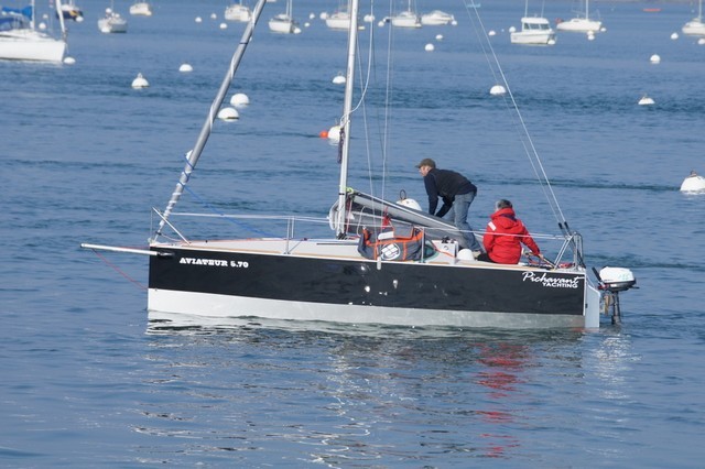

Sí, la percepción es importante al igual que las sensaciones y también el gusto ... A mí me gusta dar tensión con el backstay aunque fuera un rito supersticioso
El Aviateur 5.7 lleva dos backstay o burdas volantes para tensar el cable del Foque
Otros de este mismo tipo de aparejo tensan por abajo de la cubierta
Estuve estudiando las tres posibilidades (tensar por abajo, back volante y na y dar tensión a la driza) tendría que haber apuntado los detalles que fui aprendiendo porque ahora la verdad es que no me acuerdo
[Imagen: image.jpg]
