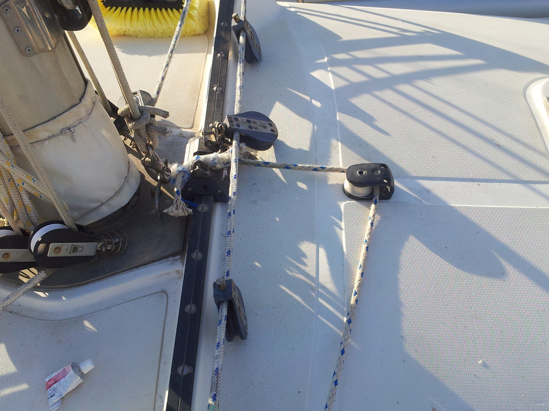

Bien ya he encontrado alguna que otra foto de mi autovirante con regulacion de la posicion del carro.
[Imagen: 20120803-192014.jpg]
[Imagen: 20120803-192043.jpg]
Hay dos maneras de reenviar el carro autovirante a la bañera. Una es la que se ve en las dos fotos superiores que es la que llevo yo.
Se necesitan tres poleas. La de en medio se fija a la escota del foque y las otras dos van al carro. En la foto estan de momento sueltas.
La otra manera es , por ejemplo con el amantillo del tangon. En este caso solo se necesita una polea en el carro , ya que el chicote de la misma se amarra directamente a la escota.
Yo no puedo montar este sistema, ya que tengo el radar debajo de la salida del amantillo.
La polea que esta en cubierta en crujia, sirve para posicionar el carro , mas hacia crugia, si fuera necesario, para mejorar el twist de la vela

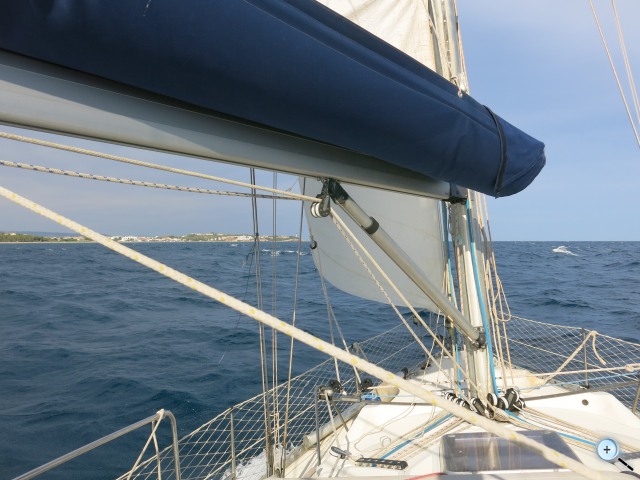

[Imagen: xjm26hir1qkrdag6kd2d3-s.jpg]
[Imagen: IMG-20170710-WA0020.jpg]
En estas dos fotos podemos ver la vela con viento de traves (arriba) y ciñiendo(abajo). Desgraciadamente no tengo mas fotos. La proxima vez hare incluso un video para ver como funciona el carro y el sistema de trimado.
La combinacion de foque autovirante ymayor, funciona muy bien a partir de vientos de 25 Nudos
