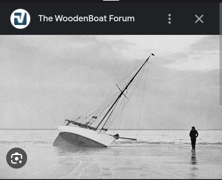

Años 30 del siglo pasado, en un arenal, esperando la marea, viaje de novios a las Azores
Susan y Eric Hiscock
[Imagen: Screenshot-2023-05-26-19-34-12-87.jpg]
Patricia Morgan:
"Cuando tenía 19 años en 1968 compré Wanderer II que estaba anclado y descuidado en la bahía de Kehoe cerca del aeropuerto de Honolulu, yo había participado en el traslado de vuelta a San Francisco de un velero de la regata TransPac y me había entusiasmado con la navegación a vela, lo estuve navegando durante un año pero no tenía dinero para arreglarlo y lo vendí"
Se han hecho dos réplicas, parece según veo que en sus primeros pasos Laurent Giles estaba bien influido por Thomas H. Butler, de hecho estaba por escribir la siguiente maldad "es tan bonito que no parece de Laurent Giles", Jaja
En la nota a pie de página de la bonita foto en los arenales de Foulness en la desembocadura del río Crouch, escribe: "Wanderer II años después navegó por las islas del Pacífico hasta Vancouver"
Ande andará Wanderer II

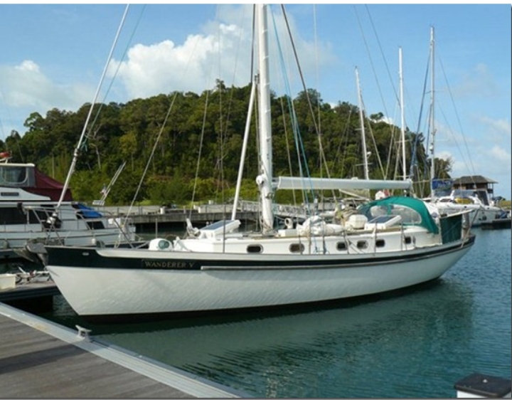

Wanderer V (1980-)

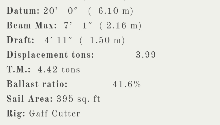

Una maravilla
1,5 metros de calado para 6,1 de Eslora en la Flotación y el calado efectivo para Ceñir es igual al calado geométrico: 1,5
un MiniTransat de serie cala 1,6 le quitamos el Bulbo y digamos que se queda en 1,4 que x 0,9 de efecto de la superficie se queda tal vez en un calado efectivo de 1,25 y no digamos ya cuando Escora
Equilibrio Longitudinal: Centro de la Carena (Centro del Volumen de agua desplazada) en el Centro de la Flotación (Centro del Plano del Area mojada)
Justo en esta época en UK estaba muy viva la discusión sobre el Equilibrio y el buen comportamiento y el mal comportamiento de los veleros, discusión iniciada por el almirante Turner que era muy aficionado a los barquitos-maquetas, y continuado por el oftalmólogo Thomas H Butler, de hecho lo señala  Eric Hiscock al comienzo de "Cruising under Sail"
Tabla de Surf, comienza a bajar la Ola arrastrado por la poderosa Fuerza de la Tierra y la Succión a popa hunde y asienta la Popa en la ola y le proporciona la Actitud del Casco para el Surfeo
Ni piloto electrónico que por entonces no existía ni anclas largadas por popa para frenar y estabilizar el bicho como la "Surf Anchor" del capitán Voss
Cuando Claughton en el canal de Olas de Southampton a mediados de los años 80 del siglo pasado navegó modelos con radio-control se quedó pasmado de estos viejitos que se transformaban en prodigiosas Tablas de Surf
Y se cierra el círculo de la reflexión
Quién podía imaginar que el humilde Baroudeur fuera una logradísima carena Clásica que ya la quisieran para sí en UK, creo que nadie
Fue el Baroudeur diseñado conscientemente o fue fruto del azar. Ni idea

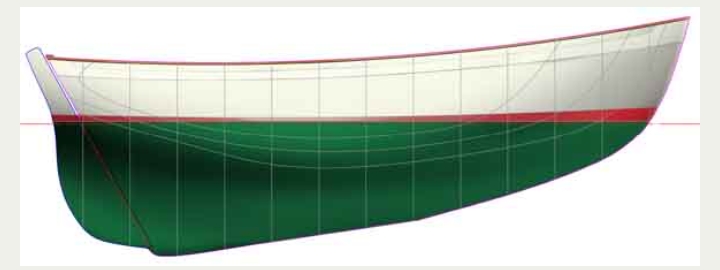

[Imagen: IMG-20230527-134621.jpg]
En la senda de los viejos Clásicos olvidados
Con buen ojo el oftalmólogo sentenció: "es evidente que el tamaño de la Popa debe ser igual a la Proa"
Pues ya tá, se recorta el Plano de Área Mojada hasta el espejo de popa mojado por la Ola, se Equilibra y así se encuentra la Posición Longitudinal del Centro de la Flotación, y luego se confirma numéricamente con una hoja de cálculo

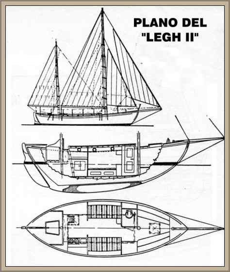

Peero ... el Legh II parece un Tradicional de quilla corrida Horizontal de esos que no pueden/deben Planear/Surfear
Buena pregunta
Sí, el perfil no es el perfil de un Wanderer II
Pero no es el típico pesquero de profundo pie de Roda
[Imagen: leghii.jpg]
Después si lo vemos de Proa, vemos que es Mangudo y con Proa haciendo cuchara
Carajo, ahora no encuentro la foto de proa

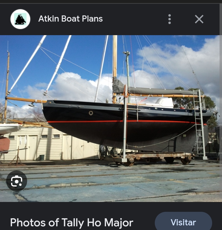

"Suhaili" de Robin Knox-Johnston
"Legh II" de Vito Dumas
"Tally Ho Mayor" de Atkins (en recuerdo de Tally Ho)
son hermanos, alguien ha dicho que son la misma Carena, no, no son iguales, pero son de la misma fuente, y conscientemente sabían que querían asemejarse

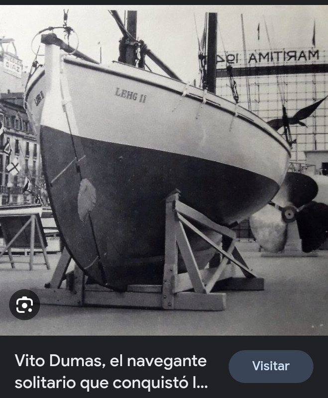

Jo er, por fin he encontrado la Proa del Legh II de Vito  Dumas
Y si lo unimos a la Popa
[Imagen: Screenshot-2023-05-27-22-02-02-18.jpg]
