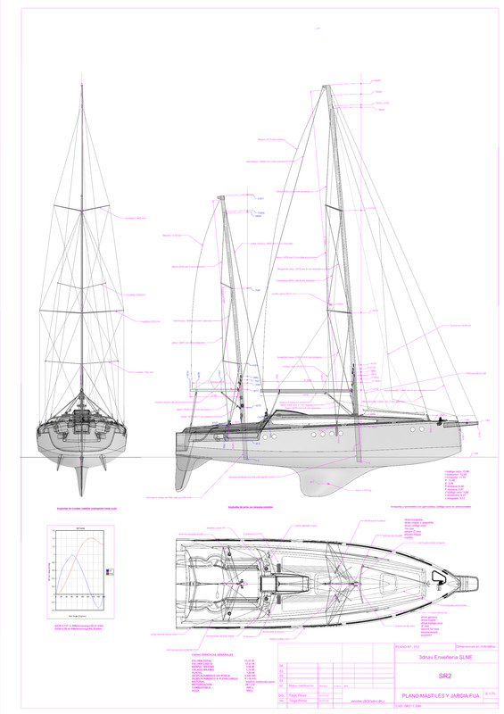

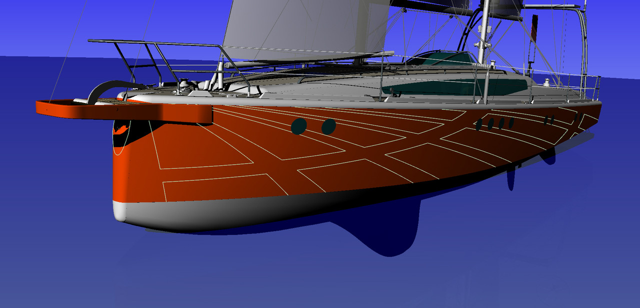

El barco está dibujado con bastante detalle en 3d, los cálculos necesarios están hechos, está comprobado que flota en sus líneas, que se recupera de un vuelco de 180º y que remonta el viento, gana barlovento, mantiene el rumbo de ceñida, si se aproa el foque flamea y el barco vuelve a su rumbo..
[Imagen: 15.jpg]
[Imagen: SR2012aparejo.jpg]
Y la verdad, veo hacia popa y no acabo de ver gran cosa, un poco de ruído tal vez, unas palabras disconexas..

#52

Carib me encantan la popas anchas.
Se ve muy lindo tu proyecto.
Por qué dos estabilizadores tan grandes a las bandas del timón? Habia visto estabilizadores pero removibles y más chicos.
Otra me parece mucha complicación de cables y arraigos en aparejo en ketch.
No te parece más simple solo un mástil?
Abrazos
