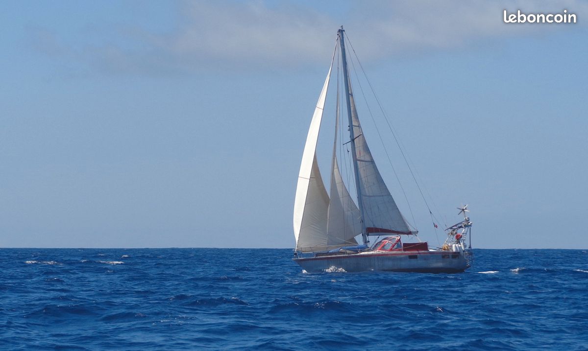

Aprovecho esta imagen de eslora similar al mio para preguntaros sobre la arboladura. Tengo el mastil similar comprado ,con una  sola cruceta sin retrasos . La idea es configurarlo en Cutter,con stay proa con enrollador y segundo paralelo con arraigo mastil un metro bajo tope y doble back stay. La duda es con las dichosas burdas, si creeis que son necesarias o solo aconsejables...
Gracias de antemano, Saludos

Juan, si el segundo estay va a un metro del tope no es una Trinqueta al uso, no hacen falta burdas, aunque yo no pasaría de 60 cm del tope.

Si, 70 cm como máximo me comento el cofrade Atnem de LTP en su día, mismo aparejo.

Depende de donde quieras arraigar el stay de trinqueta en el palo.
El del Anuncio lo lleva tambien a tope de palo con lo que no necesita burdas.  Si el arraigo lo colocas en la cruceta tampoco seria necesario, pero comentas que estas no estan retrasadas, asi que en este caso si que necesitariais burdas.
Yo queria montar un aparejo cutter en mi 39 pies pero despues de estudiarlo he desistido, precisamente porque hubiera necesitao burdas bajas y yo ya tengo altas, asi que se hubiera complicado mas la maniobra.  La solucion que he encontrado es una psedo-cutter. Combino Code0 con un foque autovirante en lugar de una genova.  Tengo la misma flexibilidad que con un aparejo cutter.  Lo que no tengo solucionado es el tema tormentin. O bien uno que se enverga a la vela de proa enrrollada, o bien mando hacer un tormentin con antitorsion o cable en el gratil he izarlo con la driza del code0 que es doble.
Por otra parte, un aparejo cutter  para montar tres velas a la vez como el barco del anuncio, en estas esloras por debajo de 45 pies, no lo veo. Lo unico que hace es complicar la maniobra. Dos escotas y dos drizas a controlar, sin que el rendimiento del barco mejore.  Las velas estan tan juntas que la de más a proa desventa la de más a popa.  Una vela de proa bien diseñada, por ejemplo un code0 para vientos flojos, da mas potencia que dos velas de proa en aparejo cutter, como digo por debajo de 45 pies de eslora.  Y lo digo porque lo he probado en diferentes veleros haciendo pruebas con dos (mayor y genova) y tres velas (genova, trinqueta y mayor) y no habia practicamente diferencia.
