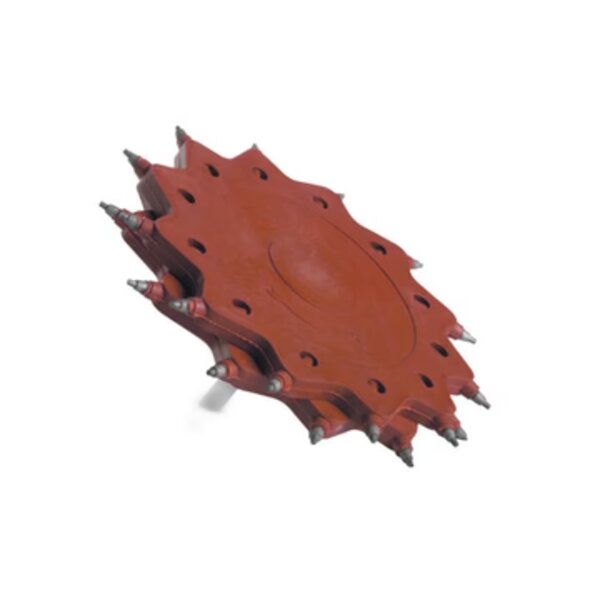

Alguien puso por aquí unos discos de radial especiales que daban un acabado como si fuese chorreado ideal para pintar, si no recuerdo mal los conoció por un armador extranjero  que los recomendaba encarecidamente. Eran como discos de goma con puntas de  vidia y los había sencillos,  dobles y triples Quizá esta sea la mejor opción para Gigamesh. Si alguien tiene la dirección guardada y los puede volver a poner  Gracias
Gabi para los amigos
Agradecido por: Gilgamesh
(21-05-2021, 12:46 PM)Nerderel escribió:  Alguien puso por aquí unos discos de radial especiales que daban un acabado como si fuese chorreado ideal para pintar, si no recuerdo mal los conoció por un armador extranjero  que los recomendaba encarecidamente. Eran como discos de goma con puntas de  vidia y los había sencillos,  dobles y triples Quizá esta sea la mejor opción para Gigamesh. Si alguien tiene la dirección guardada y los puede volver a poner  Gracias
Los Sailing Melody lo usan (minuto 15:00):
Terracou o algo así dice, pero no se cómo se escribe. Se comentó en el hilo antes.
Agradecido por: Nerderel, Gilgamesh
(21-05-2021, 01:51 PM)josefu escribió:  Los Sailing Melody lo usan (minuto 15:00):
TERCOO DISCO ROTATIVO TRIPLE
https://www.bsnmarinesupply.com/es/produ...tivo_p2515
Agradecido por: Nerderel, nico091, Planeta Agua
Lo puso Martiniut, dias mas tarde me comento que habia comprado alguno para probar y que funciona bien pero se rompen y son caros ...
A ver si nos amplia informacion.
[Imagen: disco%20doble.jpeg]
Agradecido por: Gilgamesh, Planeta Agua
