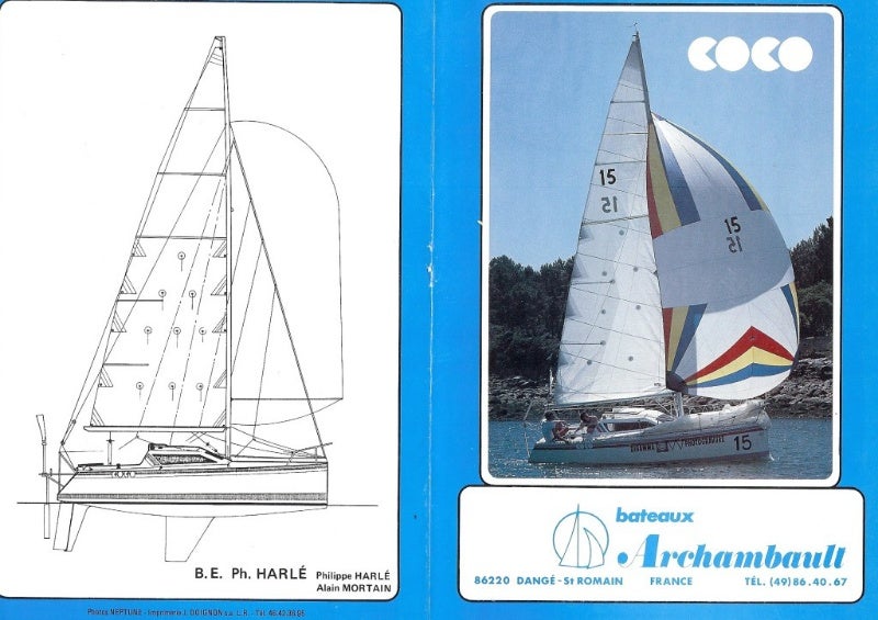

A proa del puente estan las placas y a popa ya da igual el que pongas, no se, quizas no me estoy enterando  Sip

Habría que ver en donde cae, pero puede atravesar el arco.
El problema no es tanto la veleta que puede moverse proa y a popa siempre que esté montada encima del eje. Este tampoco tiene que ir exactamente en línea de crujía.
Lo importante es que el servo pueda ir debajo de la plataforma, quedado está totalmente limpia.
Es algo que tengo que estudiar cuando vuelva al barco.

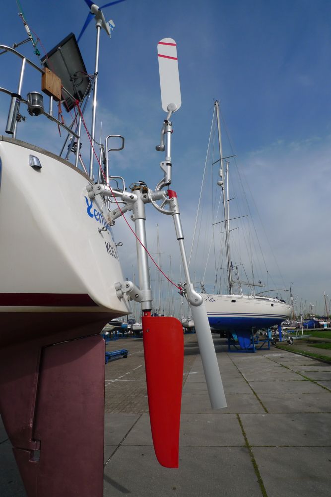

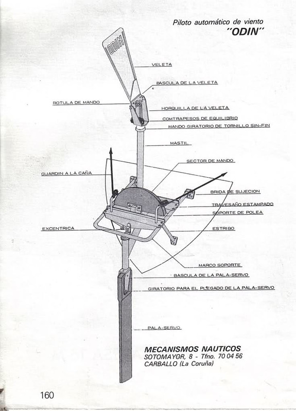

      Muy bueno el dibujo del piloto Odín adoracion .   Justamente una cosa que se me había ocurrido montarle al mío es un sector como el de la ilustración por si en algún momento necesito hacerlo operar sin su propia pala
Las cajitas son una auténtica basura y eso que la tuya incluso tiene mejor pinta que la mía original. La mia ni siquiera tenía la junta de goma. Pero además en el balance te saldría agua por la entrada de los cables, porque siempre queda agua, por eso le he metido presa estopas. Cuanto esté terminada os pondré fotos.

Pero si ya tienes ese eje ahi detras de la plataforma que mas de poner el Hydrovane  Nosabo
Te ocupa lo mismo, ademas estuve viendo los precios y entre iva y algun extra que seguro te cae pasa los 4000€
