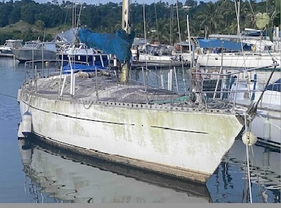

Han puesto por ahí una foto del Pepa Bandera en la actualidad, abandonado en Fidji
[Imagen: Pepa-Bandera-3b.jpg]
Abandonado, con decenas de miles de millas encima, salió de España en 1976...pero tiene todo el aspecto de barco recuperable...así están en Francia que no saben que hacer con los barcos de fibra obsoletos..
