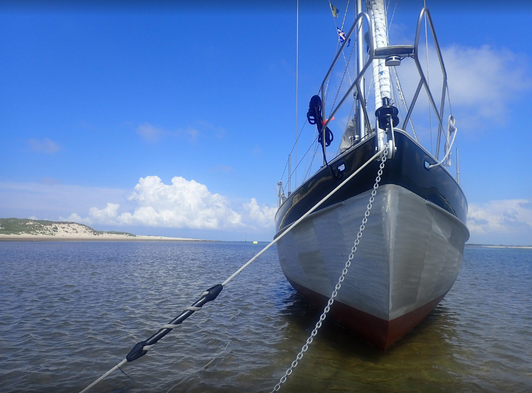

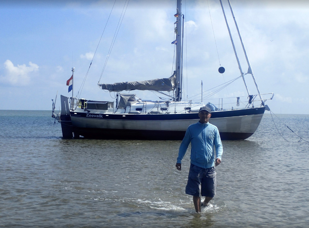

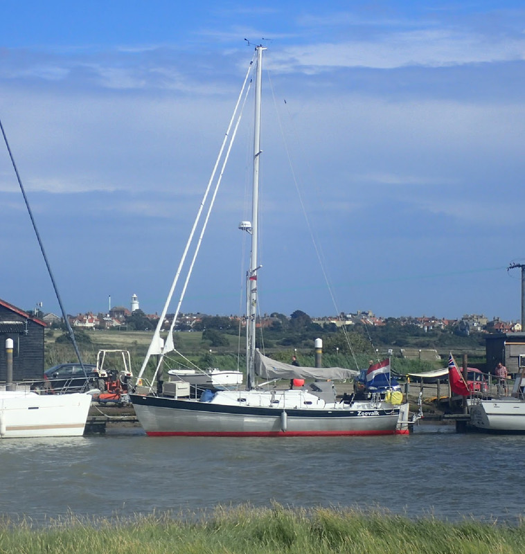

Interesante barco de paso por la Ría de Cangas Cunao en ruta hacia Surinam.
[Imagen: showphoto.aspx?photoid=1987166]
[Imagen: zee01.jpg]
[Imagen: zee02.jpg]
[Imagen: zee03.jpg]
De Zeevalk
Aluminium zeiljacht, lengte 10,5m
Waterverplaatsing 7000 kg
Ophaalbaar midzwaard
Diepgang 0,63/2,07 m
Zeilen: grootzeil, fok, genua, gennaker en stormfok
Diseño Dick Zaal,
Tipo: Zeewink
[Imagen: 1015-928-999-f6l.jpg]
[Imagen: 1015-81-940-u2u.jpg]
[Imagen: 3-1377-999-s4t.jpg]
http://www.dickzaalyachtdesign.nl/yachts...evink.html
El armador ha montado su propio astillero para construirlo (contratando gente) en cuatro años. El resultado no puede tener una apariencia más profesional!!
Tiene orza movible por un sistema hidráulico semi lastrada, parece que pesa unas decenas de kilos
Buena ruta para ellos, el concepto de barco parece magnífico y el tamaño muy manejable!!
