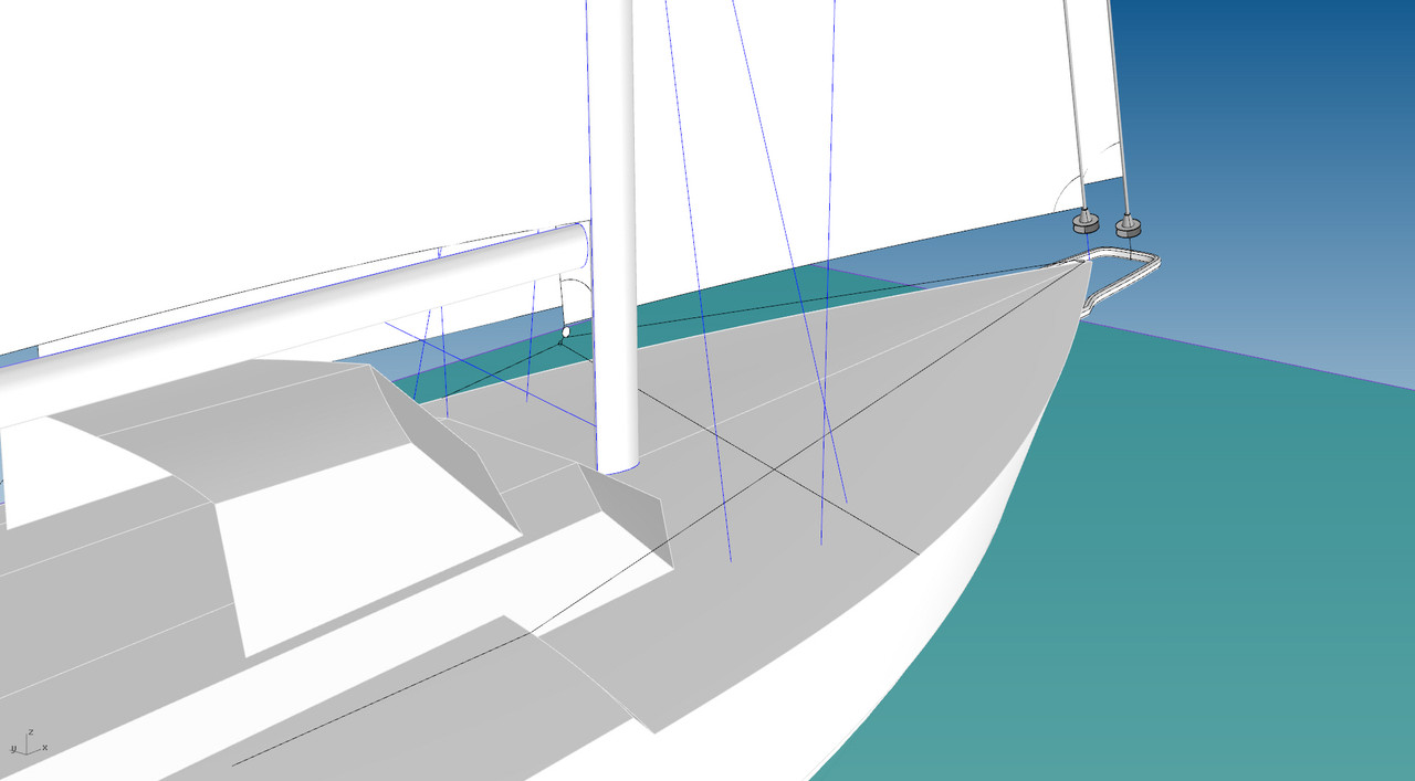

Esta sería una idea de escotero autovirante sin apenas cantera en cubierta:
[Imagen: 01.jpg]
[Imagen: 02.jpg]
[Imagen: 03.jpg]
La vela sería de un 90% de J, todavía una vela que tira bien, y habría que buscar el sitio más adecuado para las fijaciones del
"carril" textil, tal vez en los cadenotes de los obenques bajos de proa mismos. Si ese carril es ajustable creo que podría servir, junto con la escota, para cualquier estado de enrollado de esa trinqueta/foque.
O sin autovirante, encontrar un punto de tiro para las escotas para cerrar bien la vela y poder trimarla bien creo que siempre es posible, aunque en este caso los obenques bajos de proa incordian bastante.
En el Salty Dog, el punto de tiro de un foque sobre 50%J que llevábamos en el enrollador y que fue la única vela de proa que usamos para todos los rumbos era este, por el interior de los obenques:
[Imagen: 01.jpg]
[Imagen: 20211112-091419.jpg]

Gracias Por los dibujos .
