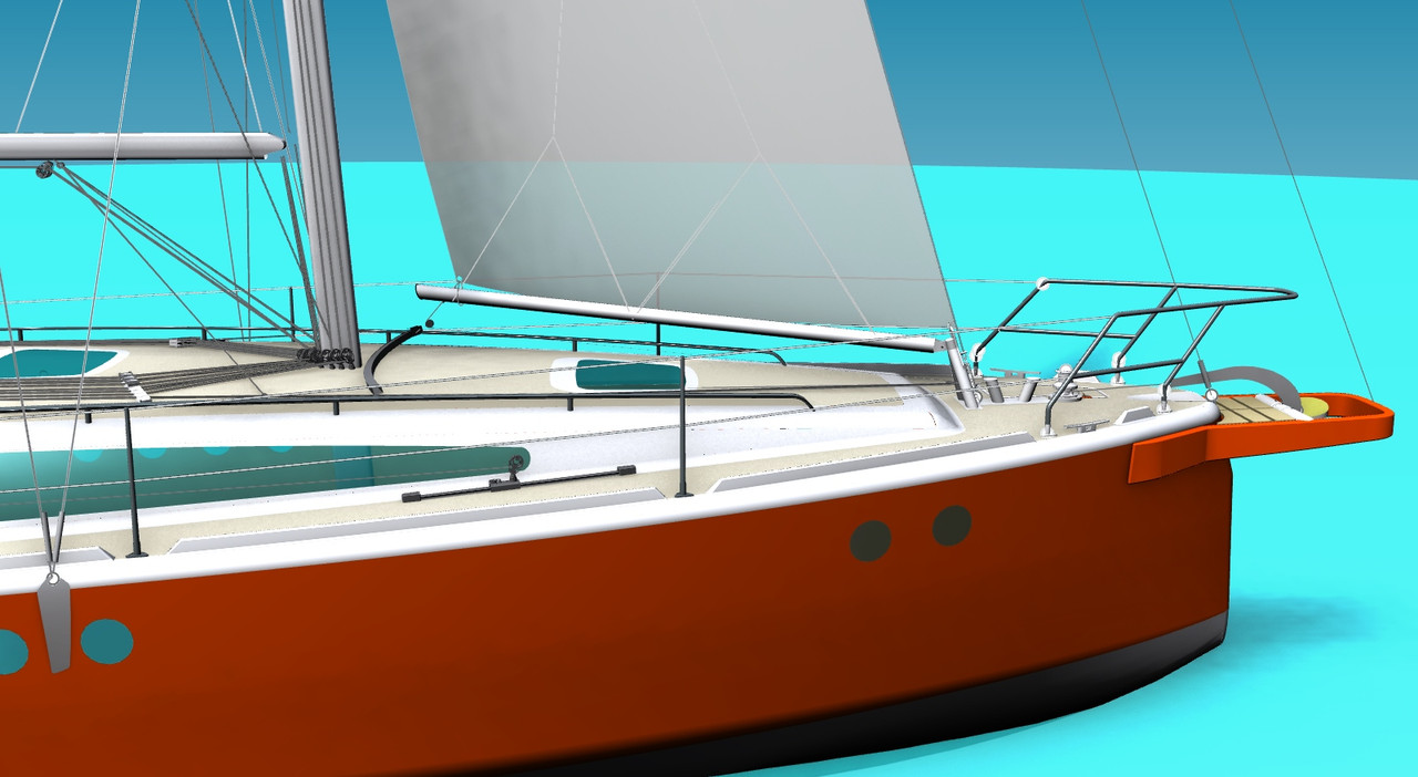

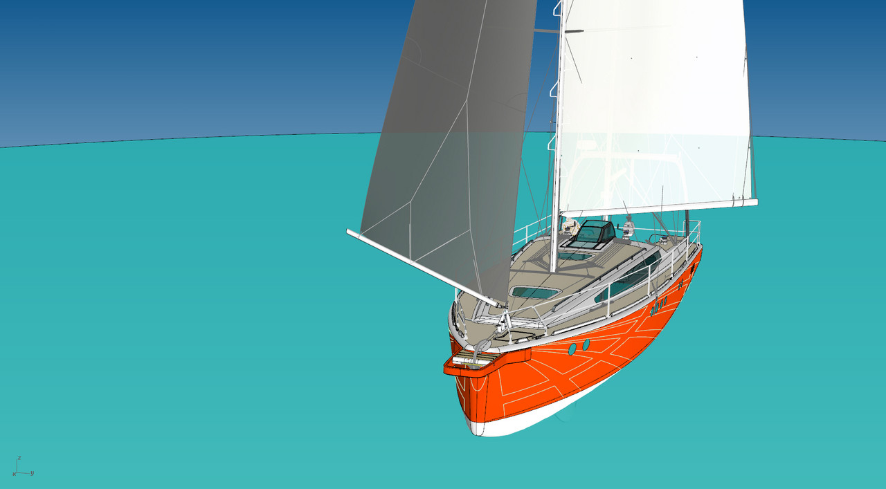

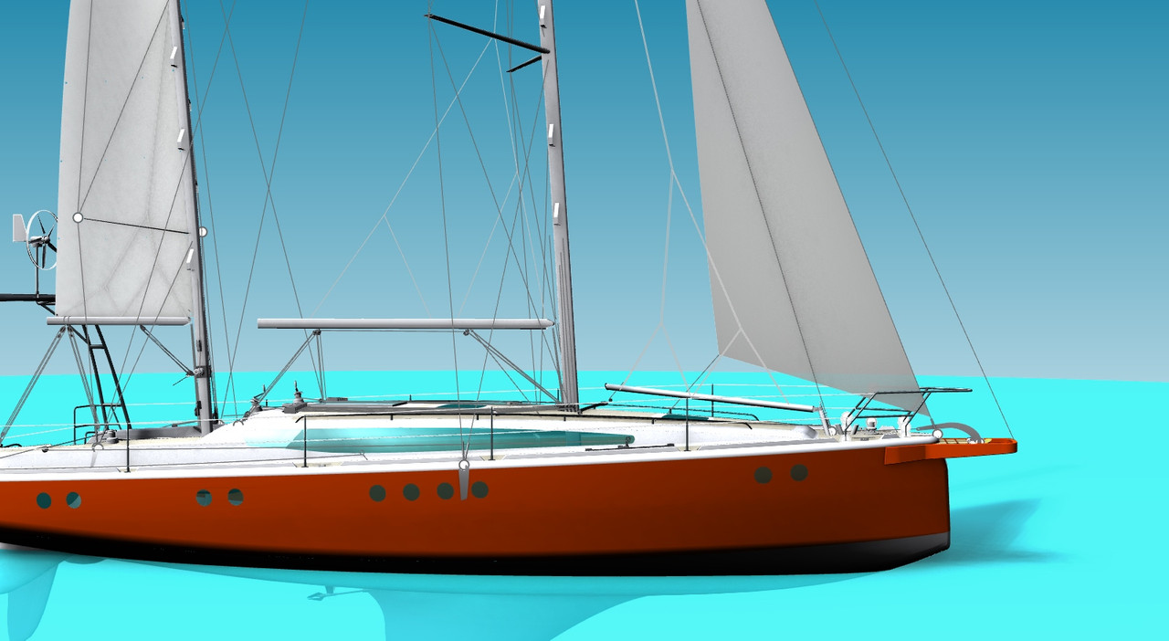

(26-01-2022, 12:19 PM)Noruego escribió:  em ese dibujo que has puesto la botavara va a 10 , 20 o hasta 30 grados respecto al eje de crujia ....pero podria hacer uno con la botavara a 55/60 grados respecto al eje ?? igual asi consigo ver mejor la utilidadad de la botavara como tangon

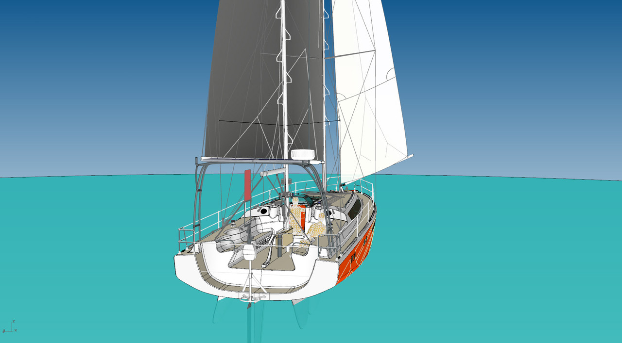

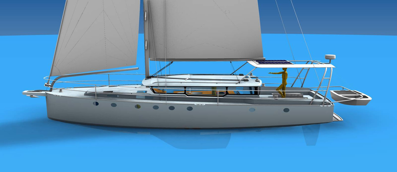

Un poco apresurado, pero creo que se ve:
[Imagen: 13.jpg]
[Imagen: 14.jpg]
se ve mejor...pero pregunta ?? contra y retenida de botavara? esa vela ira cortada un poco tipo yanke? porque si ententas aplanarla un poco corres el rirgo de que la botavara toque en los guardamancebos..
(27-01-2022, 12:16 AM)caribdis escribió:  Un poco apresurado, pero creo que se ve:
[Imagen: 14.jpg]
Otra pregunta, ¿cuando navegas a orejas de burro con ola y poco viento, que tipo de retenida has previsto para que esa botavara del foque no vaya dando bandazos?

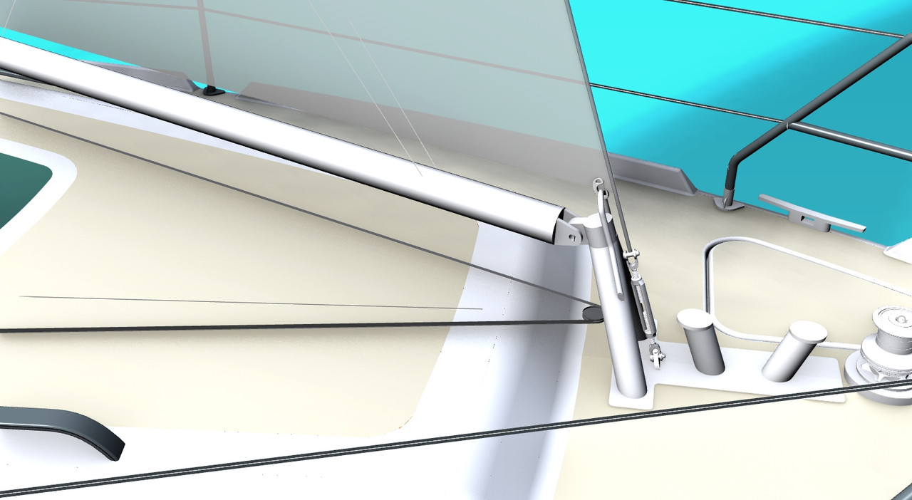

(27-01-2022, 12:26 PM)Noruego escribió:  se ve mejor...pero pregunta ?? contra y retenida de botavara? esa vela ira cortada un poco tipo yanke? porque si ententas aplanarla un poco corres el rirgo de que la botavara toque en los guardamancebos..
(28-01-2022, 08:29 PM)Kaia escribió:  Otra pregunta, ¿cuando navegas a orejas de burro con ola y poco viento, que tipo de retenida has previsto para que esa botavara del foque no vaya dando bandazos?
Lleva una retenida por cada banda, desde puntos cercanos a la proa.
Entre escota y retenida escoges el ángulo que quieres que tome la botavara con crujía...70°, 90°, 120°...y en altura, la botavara simplemente sigue al puño de escota de la vela, no es necesaria ninguna contra, porque el tiro de la escota y de la retenida es hacia abajo.
Daros cuenta también que al estar el stay inclinado, esta vela, igual que con tangón, empuja "hacia arriba", levanta la proa.
Casi es más difícil explicarlo que verlo, a ver si saco un pequeño video con la maqueta y lo podeis entender, su funcionamiento es hipersimple.

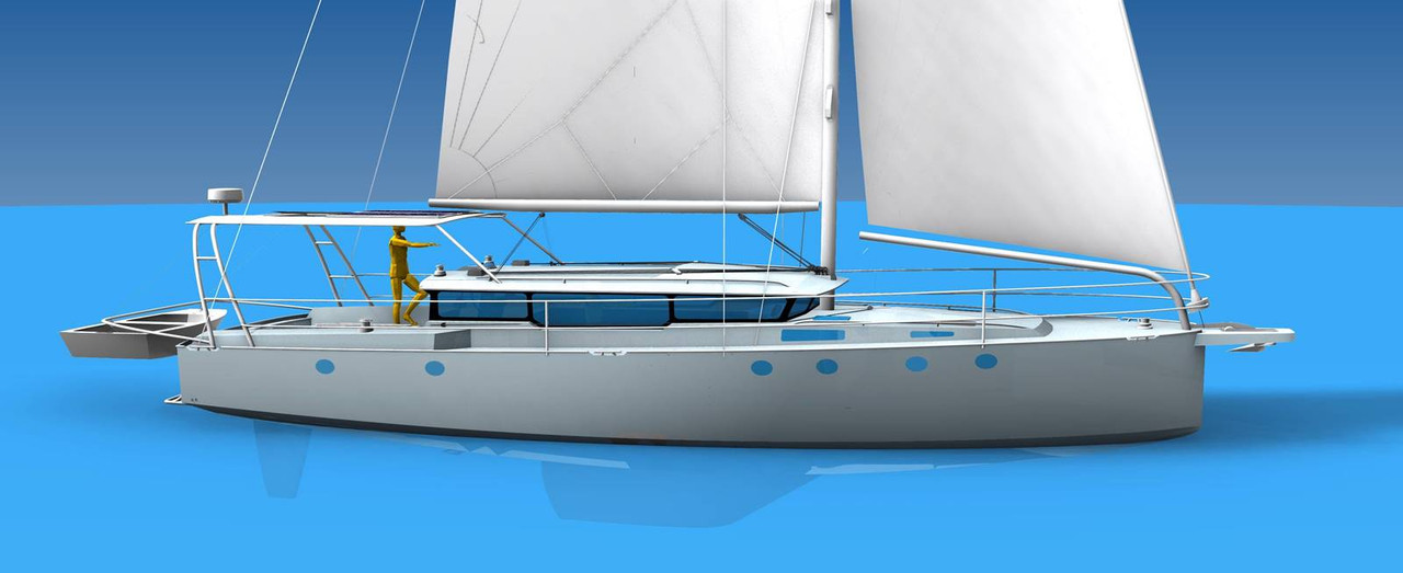

Yo sigo con lo mio  Meparto y este hilo me viene al pelo...  adoracion y si atangonamos desde proa en vez desde el mastil  Confused . Si donde se pone ahora la botavara del foque, arraigamos el tangon ( telescopico claro ) , la maniobra es mucho mas facil...o eso me parece ami ahora con unas sidras  Bravo . Seguro que es una burrada lo que planteo, pero para mi, ahora tiene bastante sentido  Confused
(29-01-2022, 03:36 PM)Kandui escribió:  Yo sigo con lo mio  Meparto y este hilo me viene al pelo...  adoracion y si atangonamos desde proa en vez desde el mastil  Confused . Si donde se pone ahora la botavara del foque, arraigamos el tangon ( telescopico claro ) , la maniobra es mucho mas facil...o eso me parece ami ahora con unas sidras  Bravo . Seguro que es una burrada lo que planteo, pero para mi, ahora tiene bastante sentido  Confused
Tu idea me parece fantástica. Botavara de foque de quita y pon. Supongo que funcionaría.  Es una cuestión de resistencia.
Los tangones no son muy fuertes ya que trabajan a compresión . Las flexiones las soportan mal. Por eso se rompen.
Alguien atangona una mayor?
Si, las dornas, pero son barcos pequeños, los galeones gallegos son grandes y prescinden de botavara, entre otras cosa por seguridad, pero en popas rinden mucho menos, un puño de escota suelto nunca es lo mismo.
Poner botavara al foque es una idea muy evidente, nadie cuestiona la de mayor, y para el foque podría ser igual..

Por lo general, en aletas se va bien sin atangonar, pero si el viento es fuerte y el mar incómodo, se va mucho mejor con un rumbo muy de popa y con las velas equilibradas..de ahí que sea tan cómodo ir atangonado con un foque, a veces durante días enteros...peero...el pero está en las maniobras, atangonar, trasluchar, desatangonar..
De ahí mi insistencia con la botavara de foque.

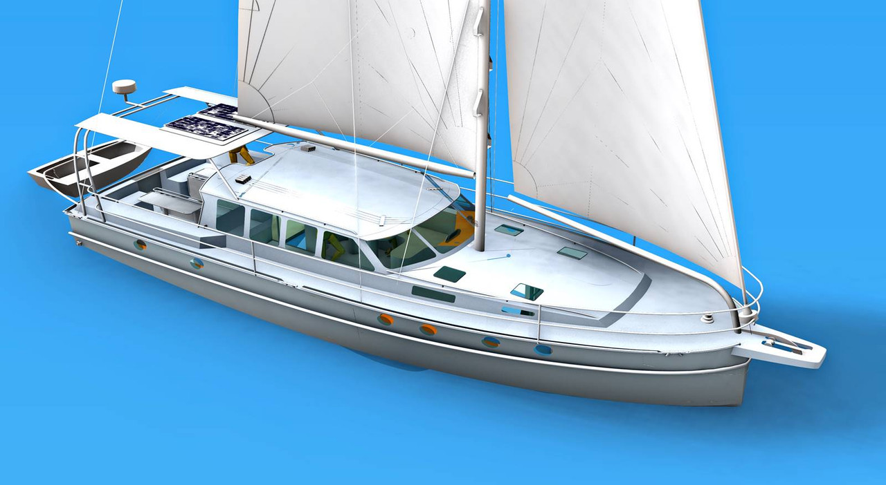

Bueno, va un pequeño vídeo del funcionamiento de la botavara de foque en la maqueta del SR2. Realmente no tiene ningún misterio y no hay ningún ajuste especial, una escota de botavara y una retenida hacia proa en cada banda. Se regula con facilidad el ángulo de la botavara que se desee y nada más.
Agradecido por: Kandui, hopetos, Panafunk
He encontrado un par de videos probando la maqueta.
El timón va fijo, el barco mantiene mucho mejor el rumbo que si fuesen todas las velas a la misma banda.
En el vídeo, la mesana traslucha y el barco se va lentamente de orzada, con una retenida en la mesana posiblemente no pasara eso, y en un barco real hay que contar también con que habrá un piloto, que trabajará mucho menos que en una aleta con todas las velas a una banda.

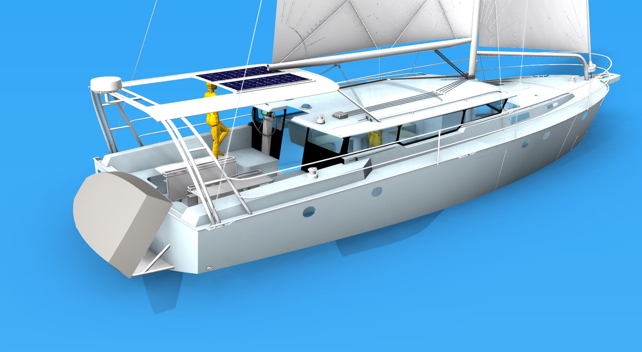

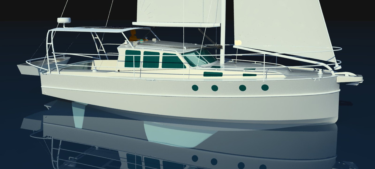

El astillero español que quiere iniciar la construcción de veleros en aluminio me ha pasado presupuesto del trabajo de taller que requeriría el TK450.
El precio incluiría:
-estructura de cuadernas, varengas y longitudinales
-forro casco (pantoques, formas desarrollables) 5 mm espesor
-estructura de baos, puntal de mástil si no se desea pasante
-forro cubierta en formas desarrollables, 4 o 5 mm espesor, bauprés
-aberturas de cubierta, cofres, tapas de cofres, salida a popa, marco entrada
-quilla, skeg, pala timón y mecha
-soldaduras inspeccionadas mediante radiografía
El precio de todo ello serían 120.000 € + IVA

[Imagen: 01.jpg]
[Imagen: 10.jpg]
