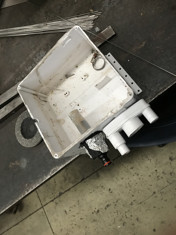

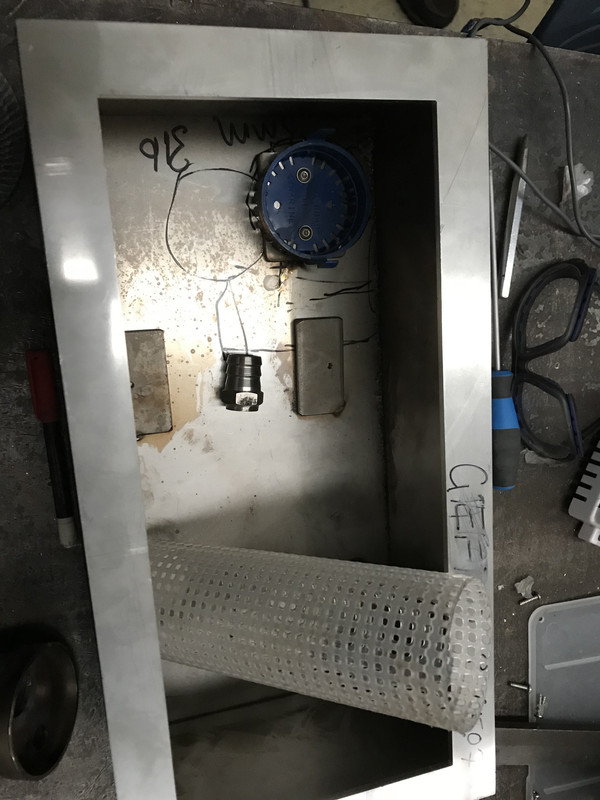

Por petición del Jefe ( Enrique - Simbad ) y  Martin, os subo unas fotos de la evolución de la caja de achique. - los pies que se ven en la primera foto son los de Manjuari que hoy no visitó con la familia, hasta que se desató el diluvio.
Podéis ver la vieja caja en donde se aprecia que todavía es más cutre que la de Martin.
Solo se aprovechan de ella el flotador, la bomba y el tubo de filtro,
También se puede ver las múltiples chapuzas que fue necesario hacer para intentar eliminar las fugas de agua,
El macho de salida, acabo fisurando ( aquí hasta metió mano el jefe) y finalmente rompiendo. Cuando hice todo el montaje con piezas que tenía abordo para suplir el macho roto y ya la tenía amarrada, pensé que seguía perdiendo y no sabía cómo darle sika y como moldear esta, por quedarme debajo y fuera del acceso de la pistola y de la vista,  así que la aplique sobre papel albal y la adapte por abajo. Quedo bien, pero la P... gota venía de otro sitio que no tenía que ver con la caja. Pero como nos hizo sufrir tanto, se llevaba todas las culpas.
En un frontal ya se ve la pieza que une los dos machos- fregadero y ducha - el más grueso- para hacerlos pasar por el filtro. Falta soldarla,
También se ve el agujero de la salida y le macho listo pendiente de soldar. También están listos los anclajes de la bomba y el flotador,
Solo faltan por soldar los tobillos abatibles para que se suelten con un par de vueltas y el marco de inox - ahora sólo apoyado
Cuando estén situadas las bases giratorias de los tornillos hacemos el plano para mecanizar el policarbonato de 6 mm en el que acanalaremos un sitio para alojar una junta torica.
Los 4 cables llevarán su correspondiente prensaestopas cada uno para que la caja sea totalmente estanca.
La caja la dimensioné a medida para soldarle cuatro platinas y colgarla atornillada de unos largueros que sujetan el panel del suelo. De esa forma no tocarán los pantoques de aluminio y permitirán que se pueda limpiar con la mano debajo.
Espero que en la sentina no tengamos nunca más ni una sola gota de agua -
Para eso tenemos un barco metálico ¿no es así jefe? Y es que nos va contagiando sus manías  Cunao
