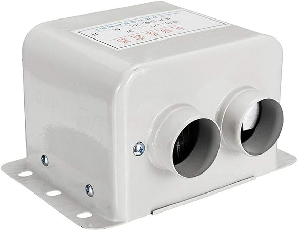

Aqui un enlace de los chinos.
NOK 130.11 21%OFF | Calefactor eléctrico eficiente para coche, Descongelador de calefacción de 2000W, 12V, 24V, 4 orificios, calefacción, parabrisas
