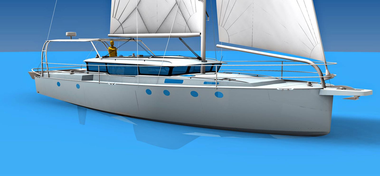

Os presento tres propuestas en esta eslora realizadas para un nuevo astillero español en aluminio que pretende ser competitivo por calidad y precio, marcando firmemente este segundo aspecto.
Dos de las propuestas las vais a reconocer enseguida. Se trata sobre todo de comentar opciones y como siempre, aprovechar la inteligencia colectiva para pulir detalles y comentar conceptos.
Ahi van:

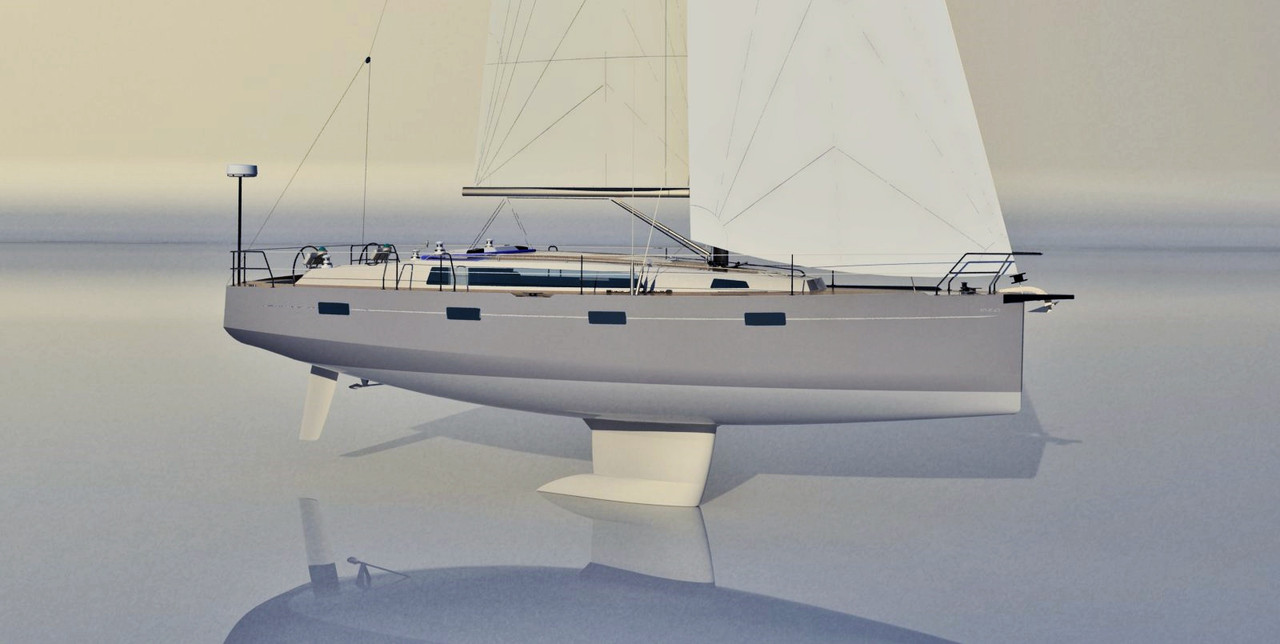

K450 ALU
Características:
Eslora casco-13,20 m
Eslora total-13,90 m
Eslora en flotación- 12,15 m
Manga- 4,20 m
Calado- 2,05 m
Desplazamiento en rosca- 10.050 Kg
Superficie vélica- 100 m2
Motorización- 50 CV
Combustible- 350 litros
Agua- 650 litros
[Imagen: g02.jpg]
Espaciosa bañera, plataforma abatible, doble rueda.
[Imagen: r17.jpg]
[Imagen: r20.jpg]
Bañera autoachicante.
Bauprés para anclas y velas de portantes
Plataforma de popa abatible, excelente acceso al mar
[Imagen: 11.jpg]
[Imagen: r14.jpg]

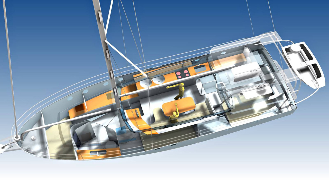

Salón de banda a banda con amplia mesa de alas abatibles
Dos cabinas gemelas en popa
Cocina en L situada entre entrada y dinette
Baño con ducha separada en popa babor. Espacio para trajes de aguas.
Amplia cabina doble en proa con baño propio y espaciosos armarios
Cofres con acceso desde bañera
Pozo de anclas con molinete 1.500 W.

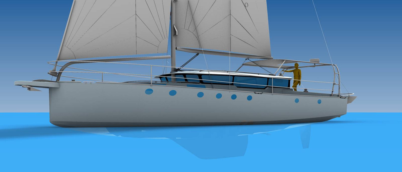

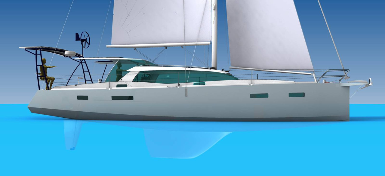

PK450 ALU
Características:
Eslora casco-13,60 m
Eslora total-14,35 m
Eslora en flotación- 12,95 m
Manga- 4,35 m
Calado- 1,80 m
Desplazamiento en rosca- 8.070 Kg
Superficie vélica- 110 m2
Motorización- 50 CV
Combustible- 400 litros
Agua- 500 litros
[Imagen: 09.jpg]
Salón elevado, espaciosa bañera cubierta, puesto de mando interior.
[Imagen: 07.jpg]
[Imagen: 01.jpg]
[Imagen: 08.jpg]

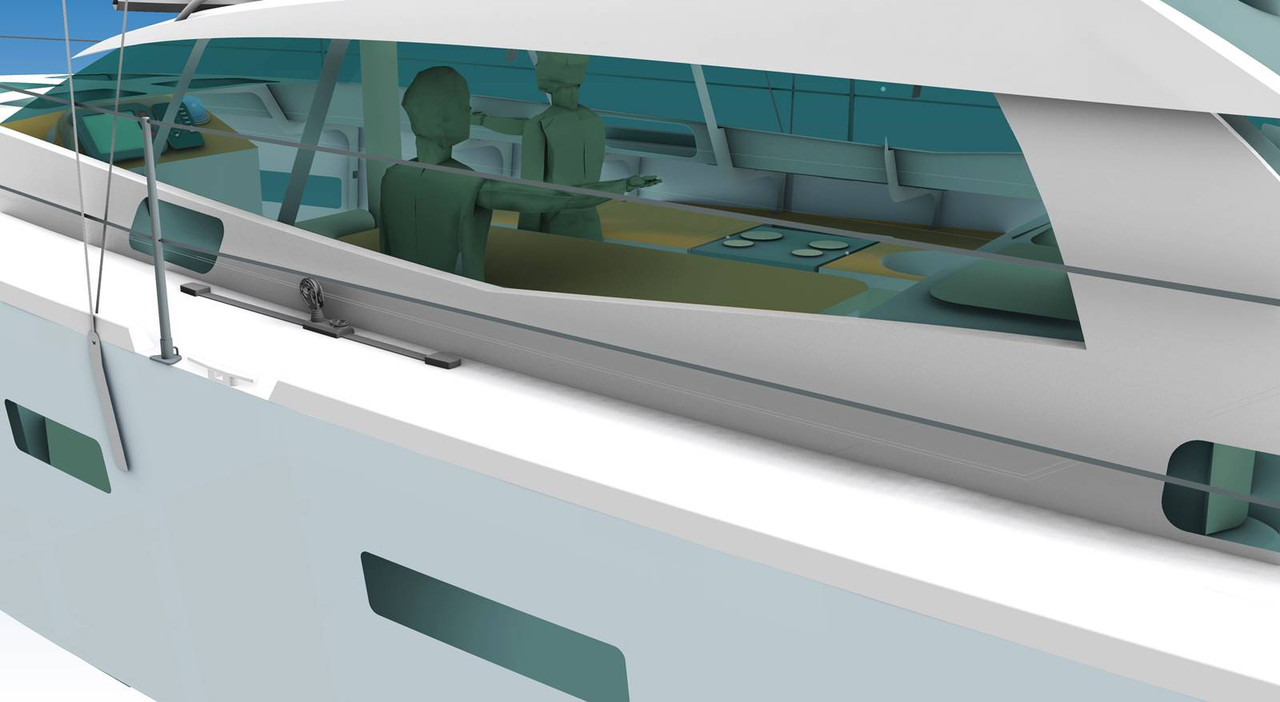

Visibilidad 360º desde el salón elevado
[Imagen: 18.jpg]

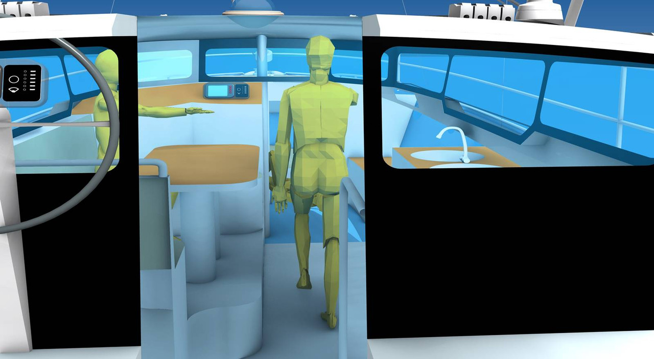

Salón elevado con puesto de mando interior y cocina
Cabina doble en popa a babor
Sala técnica a popa estribor con inodoro y lavabo
Espaciosa cabina doble bajo la dinette
Espacio multiusos enfrente al baño
Cabina de proa multiusos
Pozo de anclas
[Imagen: 15.jpg]
Puesto de mando protegido en mamparo bañera
Arco de popa
Foque autovirante sobre botavara, rumbos abiertos sin atangonar
Plataforma de popa, excelente acceso al mar
[Imagen: 12.jpg]

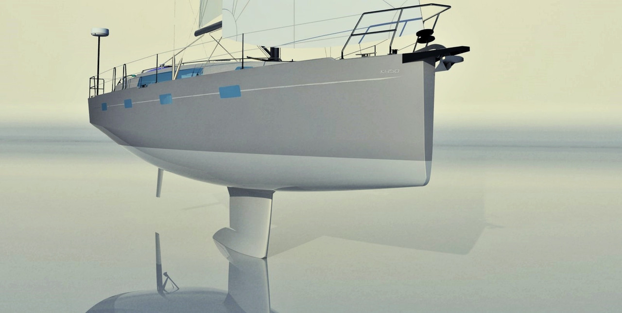

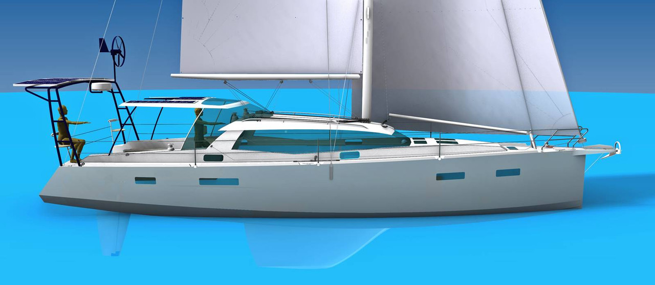

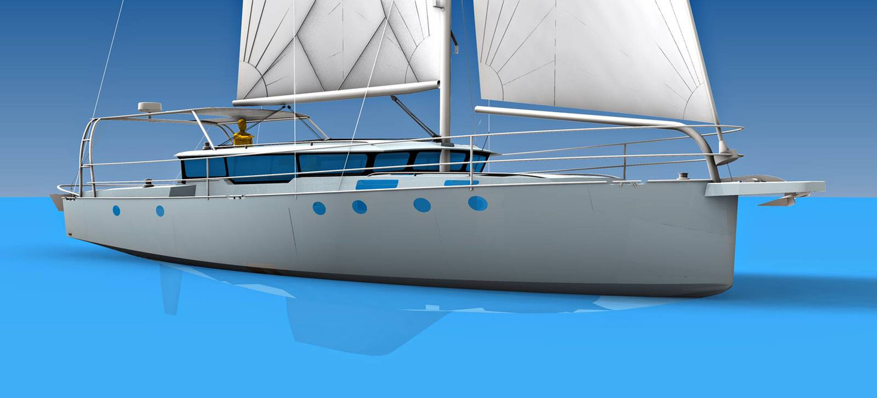

TK450 ALU
Características:
Eslora casco-13,70 m
Eslora total-15,55 m
Eslora en flotación- 13,25 m
Manga- 4,50 m
Calado- 1,50 m
Desplazamiento en rosca- 9.250 Kg
Superficie vélica- 99 m2
Motorización- 50 CV
Agua- 600 litros
[Imagen: 01.jpg]
[Imagen: 02.jpg]
[Imagen: 04.jpg]
[Imagen: 06.jpg]
[Imagen: 07.jpg]
[Imagen: 10.jpg]
Arco de popa
[Imagen: 13.jpg]
Interior amplio y luminoso.
[Imagen: 14.jpg]
Pozo de anclas
[Imagen: 19.jpg]
Lo de ALU ¿quiere decir que son de aluminio?
(20-01-2022, 02:16 PM)magallanesxix escribió:  Brindis
Si, afirmativo.
Pues yo debo ser de ideas fijas, pero me gusta el PK 450 Alu, (el segundo) más que los otros dos.
Los dos metros más de barco se notarán en el mar seguro y a nivel de espacio interior muchísimo, pero como en mi puerto no admiten barcos de más de 12 metros, me conformaré con el Pelícano  Cunao
Me gustaría verlos hecho realidad.

Sin ningún criterio,  más que lo que da el corazón, por pura estética, me gusta más el primero (diseño clásico) y después el segundo.
Me encanta la idea, por cierto, de popas abatibles.
Como comodidad y funcionalidad,  junto a estética, más el segundo.
Por opinar.
Aunque por ahora, me arreglo con los 26 del mío Cunao
Sausalito III (Puma 26)
Fabulosos, me quedo con el último Smile

Para mi un TK450 ALU Pirata
No hay deriveur de bañera central y supercamarote en popa?
A mi es un concepto que me gusta, puestos a escoger
Para charter K450 ALU, para mi el TK450 ALU. Sip

K450 ALU me parece el casco mas bonito.
Yo proa más afilada y reduciría la popa también un poco aunque pierda habitabilidad.
Algo parecido al Hallberg Rassy 44.
https://www.hallberg-rassy.com/yachts/ne...g-rassy-44
El rango de halberg, 31 a 64, en término medio está la virtud, 47,5, como no existe... 45.
